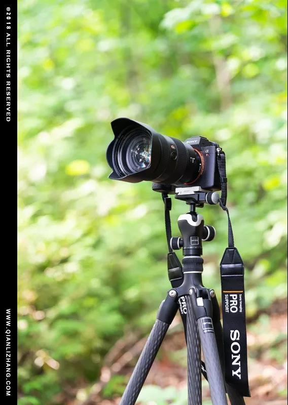

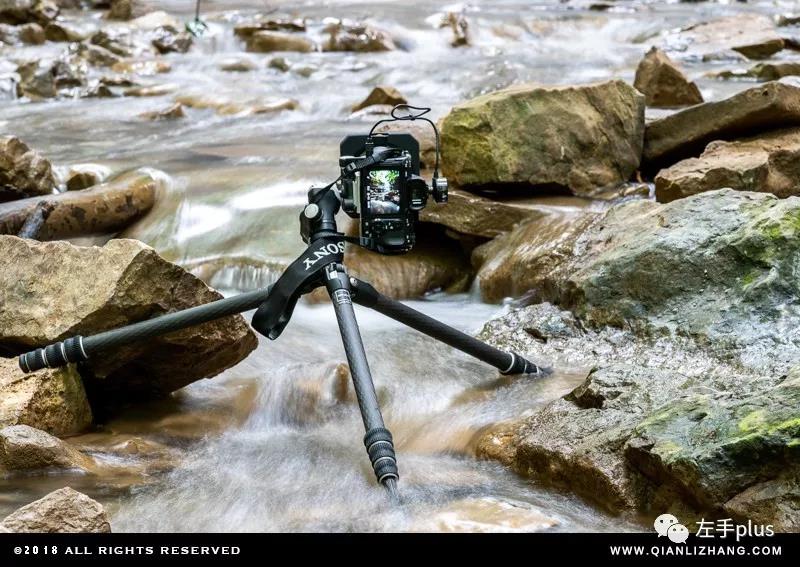

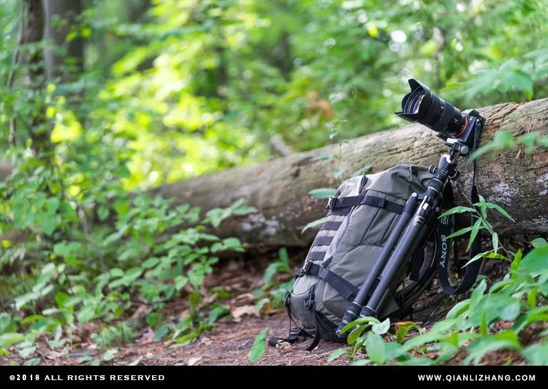

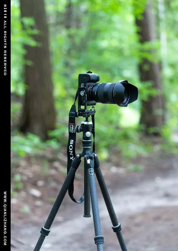

捷信索尼版Traveler脚架基本上是源自于捷信1系列的Traveler脚架套装,设计与普通版的GT1545脚架+云台的套装类似,也与捷信100年限量纪念版的套装类似。不过在一些细节上做了特别的设计。
脚架的一些金属部件颜色改为银色,以区别于普通版本。

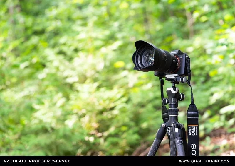

快装板针对索尼A7R3、A73、A9这三款机身进行了重新设计。快装板前端按照索尼机身底部边缘的弧形向上凸起,让快装板与机身能完美贴合,不会发生移动。
我也把这块快装板放在其他机型上进行了测试,发现与索尼二代的机身A7R2、A72等也能很好地贴合。甚至是哈苏X1D也搭配的很好。究其原因应该就是这小小的突起带来的好处。这个小小的设计,就解决了这个常见的问题,我觉得是特别棒的一点。
快装板上有一个小凹陷,基本与索尼720GM的脚架环的形状一致。在使用长焦镜头时,建议把脚架环按照该凹陷形状安装。

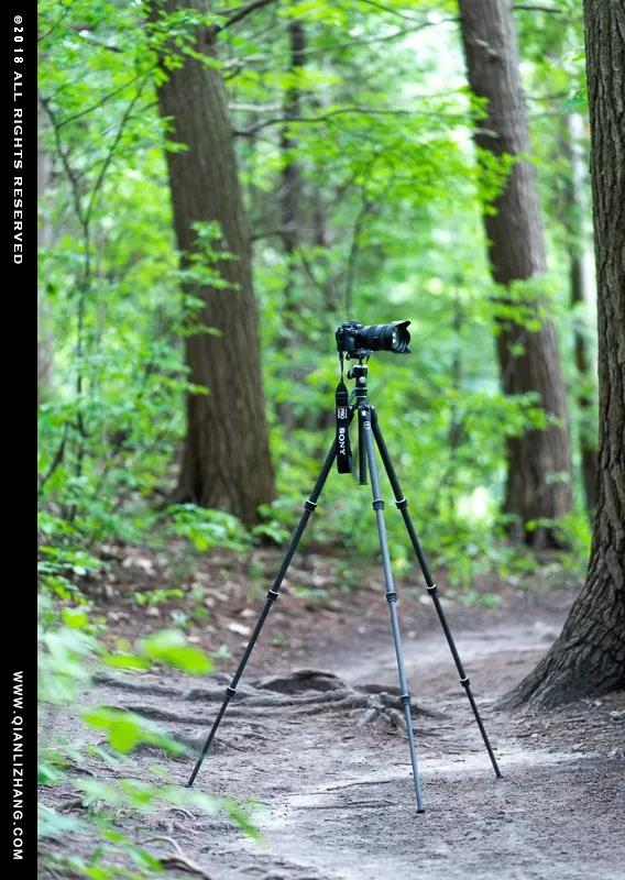

其他参数方面:
承重:10 公斤
自重:1430 g
最大高度:165 厘米
最低高度:23.5 厘米
收拢长度:43 厘米
附件:短中轴、脚架背带
这款脚架的价位与普通版的保持一致,但是特别设计的快装板与配色又让这支脚架与众不同。如果你觉得售价高达一万二的百年纪念版脚架高不可攀也不舍得拿来用的话,这套索尼版的捷信Traveler(旅行者)是特别合适的选择。

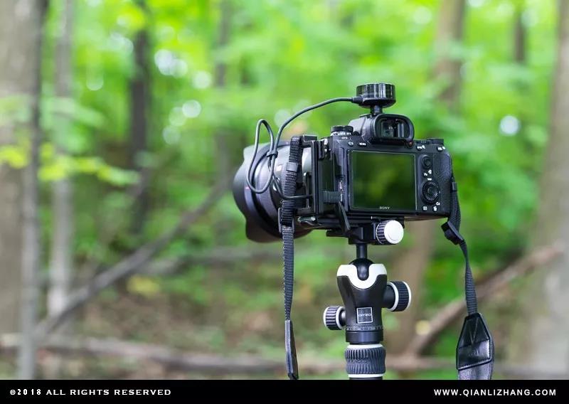

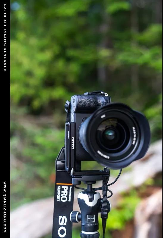

当我们在拍摄风光时,经常要在横竖构图之间切换,如果使用常规的快装板,每一次切换,都要把云台顶板在垂直和打横的方向之间调整。但是每一次都要调整构图是否水平,非常的不方便。
L板的作用是让摄影师能够不再需要频繁的横竖切换,只需要把相机从云台上取下来,转90度之后再装上去即可。也无需重新调整水平。

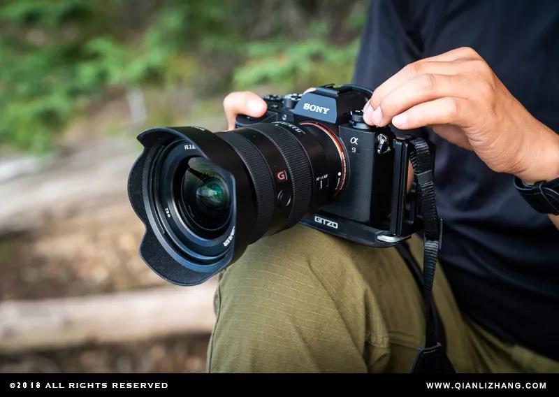

捷信针对索尼推出的L板也是针对索尼A7R3、A73、A9这三款机身设计的。安装了之后就能非常好地解决横竖构图的问题。这也是捷信推出的第一款L板,交给了索尼,足以证明市场对索尼全幅微单的重视程度。
来具体看看这款L板的设计:

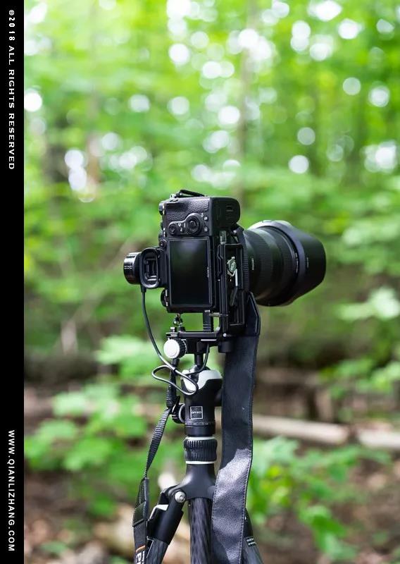

一体成型,超薄设计,仅70克重,不增加手持时的负担。
内藏内六角扳手设计,不会发生忘记带或遗失的尴尬状况。

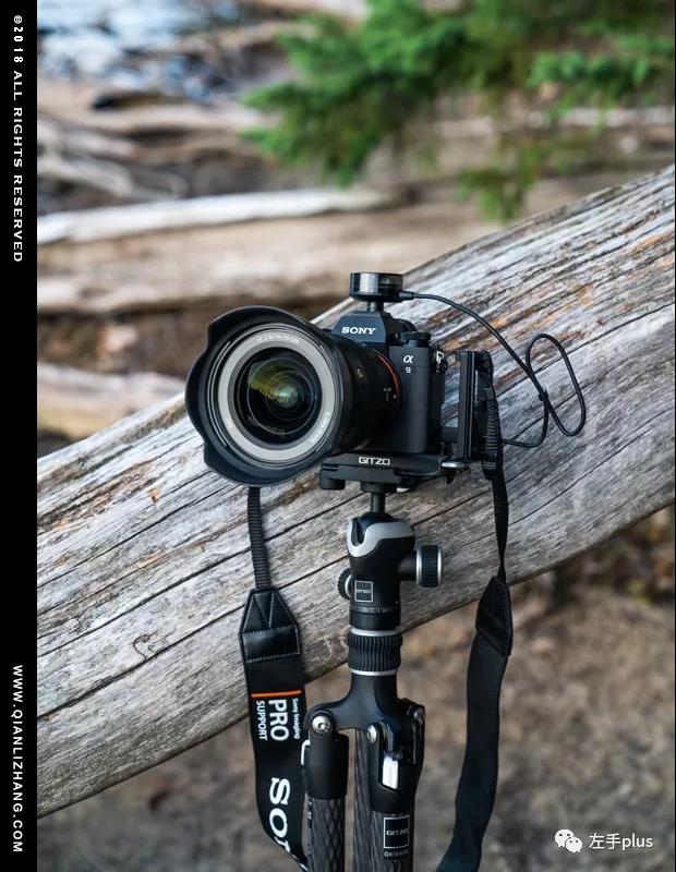

方便安装快门线、USB充电线、耳机线、麦克风音频线或HDMI线,无论是静态照片拍摄还是视频拍摄都有照顾到。
云台顶板一侧有凹陷的弧度,安装的线缆可以从这两个凹陷处伸出,不需要为了L板去购买L型接口的各种线材。
和索尼版脚架的快装板一样,正面有突起,可以防止L板打滑。
不影响更换电池。
L板安装的位置可调,垂直板离开机身的距离可调,方便使用不同的附件。
有四个相机背带接口,方便选择更合理的位置安装背带。
